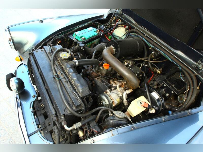

En ce qui concerne le moteur du Tickford en photo, tu confirmes mon impression de "déjà vu". Il est en effet vraiment similaire à celui de mon FL2R; filtre à air, bouchon de remplissage d'huile, etc. et même radiateur et réservoir d'huile de D.A.
Je n'avais d'ailleurs jamais remarqué que la forme de ce réservoir était différent de celle des réservoirs plus récents. Comme celui par exemple de mon FL2S.
En revanche à part ce détail (merci de me l'avoir signalé) et la position du tube d'entrée du radiateur, j'avoue ne pas savoir si le moteur du FL2R est identique ou pas à celui du FL2S. Ils se ressemblent énormément.
D'après ce que tu dis le premier serait un 2.3L l'autre un 2.5L...
Bon c'est vrai que ça va pas changer ma vie mais j'aimerais bien le savoir quand même.
Je précise que jusque là je n'ai pas trouvé de numéro d'identification sur les moteurs mais tu m'avais donné tout un tas d'indications pour m'aider : type du carbu, distributeur, bougies, etc. il faudrait que j'y regarde à nouveau.
Enfin bref, le moteur du Tickford n'est en aucun cas un Ford Diesel :top

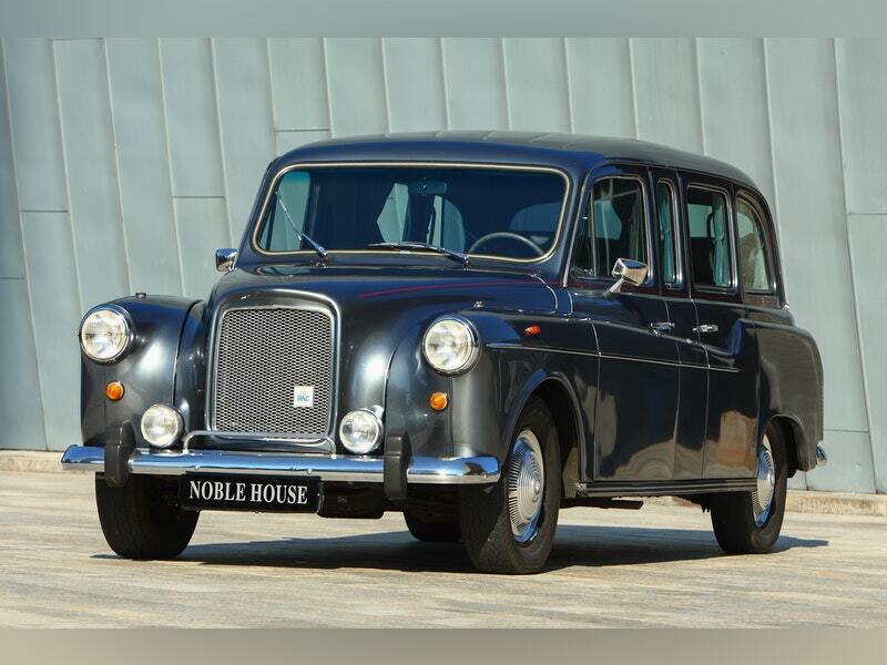

Je reviens sur le très intéressant sujet concernant les Limousines Tickford entamé ici-même en juillet 2020 par Aymeric.
Sherlock me signale que celui de Noble House Classics est toujours en vente aujourd'hui... pour la modeste somme de 75.000 €
ici : https://www.carandclassic.com/car/C1417591
Cela dit, ce véhicule est dans un état exceptionnel de conservation pour un "taxi" de cet âge. Aucun d'entre nous n'ignore la difficulté de préserver un cab sur le long terme. Mais peut-être que ce magnifique FL2, au vu de sa singularité et de son aménagement luxueux par Tickford avait-il reçu un traitement anti-corrosion digne de ce nom ?
Il est indiqué dans le descriptif qu'il est unique. Hors, à ma connaissance Tickford en avait également construit un pour sa publicité et son usage personnel... Des articles trouvés sur le net parlent de deux exemplaires construits pour un Club de Londres ? et un autre fait même état de quatre exemplaires construits. ? https://www.below-the-radar.com/carbodies-fx4-taxi-by-tickford/
Qui est dans le vrai ? Que sont-ils devenus ? :?
En tout cas c'est bien qu'il existe encore au moins cet exemplaire néerlandais, LHD, initialement destiné à partir aux Etats-Unis.
Mais à propos de celui-ci un détail m'interroge. Dans le descriptif de l'annonce il est indiqué que le moteur est un Ford Diesel 2.5L
D'après la brochure publicitaire éditée par Tickford il est pourtant précisé qu'il est équipé d'un moteur essence pour un meilleur confort et une souplesse d'utilisation accrue. Mais il n'est pas précisé la marque de celui-ci.
Néanmoins sur la photo de l'annonce il me semble reconnaitre un moteur Land-Rover 2.5L comme ceux que j'ai sur mes FL2 contemporains.
