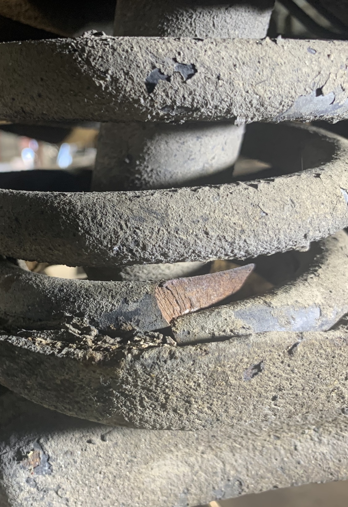

Mécanique » Ressort d'amortisseur
Hello tout le monde !!
Rappelez vous; il y a un certain temps déjà je cherchais à comprendre pourquoi Jeffrey tirait ou poussait sur la droite au point qu'en lachant le volant, il prenait les courbes, tout seul comme un grand .... j'étais passé par de multiples questionnements ... Rotules ? Fusée de Roue ? Triangle ? bref itou ... x| hé ben j'ai voulu me renseigner et avoir un devis pour réparer certains désastres. Alors pom pom pom pont !
Et puis l'horreur apparut par surprise alors que je ne la cherchait même plus c'te sale bête ...
Ben je sais maintenant pourquoi ça roule pas droit cette histoire. Sur la roues avant droite ... ressort cassé !! Fallait le voir; c'est vicieux comme cassure ! Pas facile à voir sans un pont et à genoux dans les cailloux ... pointus les cailloux.
Bref et voila ...
Donc je vais devoir changer les deux ressorts ... et à y être les deux amortisseurs.
Suite de cette triste histoire au prochain épisode.
