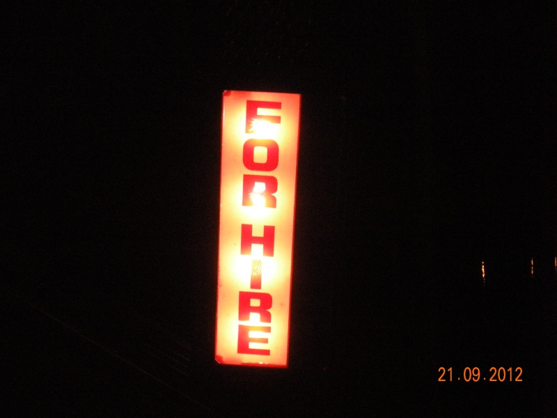

Je viens d'acheter des ampoules Ba9s 12 V à LEDs sur le site http://www.ampoule-leds.fr/ pour installer sur le taxi.
Prix convenable et livraison rapide dans un emballage évitant la casse.
L'avantage des LEDs sur les ampoules à incandescence c'est outre la conso moindre, la température de fonctionnement pratiquement nulle ce qui évite de cuire les plastiques des périphériques qu'elles équipent, ces plastiques deviennent cassant.

Je trouve le résultat tout à fait satisfaisant, mais je n'ai pas équipé les feux arrières, seulement l'éclaireur de plaque et le panneau"FOR HIRE" les lampes à incandescences étant en train de bruler les verrines plastiques.
Mais des photos sont peut-être plus parlantes pour que chacun puisse juger.

Le résultat est pas mal du tout
tu pourrais mettre la ref de ce que tu as commander pas de soucis de branchement ? (diode à ajouter...)

Non aucun problème de branchement puisque le culot est identique à une ampoule classique, seul la bague blanche entre le verre et le culot peut poser problème à cause de son diamètre plus important.
Le lien vers la réf acheté pour essayer .
Je pense que je vais acheter des lampes navette.

Bonsoir tous, voila une bonne nouvelle , j'osais plus allumer mon sign FOR HIRE latéral car je n'avais trouvé que des ampoules minimum 4w pour remplacer celles qui étaien grillées et ca cuisait le sign ,j'avais meme pensé à les mettre en série ,bonjour le cablage ,mais si le culot est plus gros comment fait on?

Le culot n'est pas plus gros c'est juste la bague blanche qui pose problème, j'ai arasé ceux-ci avec une lame de cutter et percé plus gros les trous du déflecteur du sign.

OK, j'ai compris 559, les ampoules d'origine étaient en 2w ,j'ai essayé d'en trouver à Paris chez Rover et Mini mais on m'a ri au nez , le déflecteur doit etre l'entonnoir ou rentrent les ampoules quand on reclipse l'ensemble ,le pire c'est que Sherlock m'avait montré une de ces leds mais j'ai du zappé l'info ,je devais avoir la tète dans mon train avant à cette époque! merci à vous deux parce que j'adore quand les badauds se tordent le cou pour lire FOR HIRE ce qui doit faire grimper les ventes de Voltarène et de Syntol(ceci n'est pas une publicité)

Je les fabrique en utilisant des ampoules HS et en soudant une led dans le culot après avoir retiré le verre de l'ampoule. Mais bon, maintenant que l'on trouve des leds avec les bons culots, il devient inutile de s'embêter à les fabriquer....
