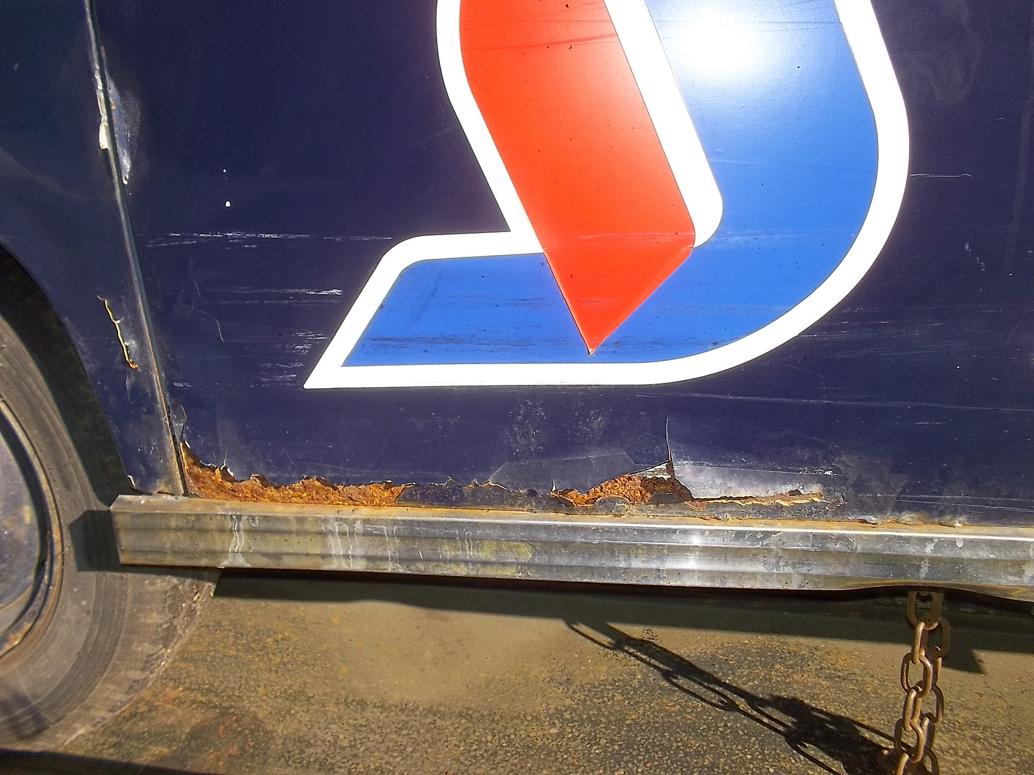

Je pense, nous en avions déjà parlé, que j'ai exactement le même moteur sur mon FL2S de 1986. Celui-ci est un FL2R de 1985, acheté neuf à l'époque par Jean-Pierre Milan, président (toujours en exercice) du Crazy Cabs in Paris (lui par contre en sommeil...)
A première vue il présente bien, mais il est pourtant très attaqué par la rouille et dans des endroits structurels très difficile à réparer, à moins d'engager des travaux d'envergure qui s'annoncent de ce fait forcément très onéreux.
Les montants de chaque côté du pare-brise, un peu au dessus des charnières des portes avant et la "cloison" entre le moteur et l'habitacle sont aujourd'hui quasi-inexistants. Il en va de même de tous les planchers et supports de siège avant. Je n'ai pas trop poussé mes investigations en dessous, mais il est fort probable que les "inner sills" soient eux aussi touchés gravement.
Autant le remplacement des Outer-sill n'est pas un problème, autant celui des inner sills est une autre paire de manche.
Voici quelques photos prises peu de temps après son arrivée. Et elles sont encore loin de permettre de se rendre compte de l'état réel du véhicule. Depuis j'ai "gratté" un peu afin d'évacuer les morceaux de rouille et j'ai allégé le cab de plus d'un kilo, voire plus...
J'ai fini de démonter les restes du système de climatisation (incomplet) et il est plus facile de voir aujourd'hui l'ampleur des dégâts. Je ferais de nouvelles photos bientôt.
Alors, vous comprendrez aisément que l'avenir de ce véhicule, même si je l'aime beaucoup est en suspend... Wait & See !!

Bonsoir Danny!
Ouf, cette corrossion fait mal aux yeux... mais c'est sauvable, un sauvetage trés costaud mais sauvable. Les bas des portières sont pas trés differents de ceux des Land 88-90-110 et il y a des sections pour les refaire, même s'il y aura besoin de "couper, souder et coller" (adapter) c'est plus facile que maîtriser la pièce de tôle à partir de zero. Pour les autres parts de la carrosserie c'est une autre chose, surtout au niveau des montants de pare-brise. Le "cloison" est la meme chose que les anglais appelent "buklhead"?
Oui c'est un travail de trés haute envergure et que presque aucun carrosier voudrait le faire vu l'étant de corrossion avancé, maisl je crois que cette pauvre FL2 à droit a une deusieme vie.
