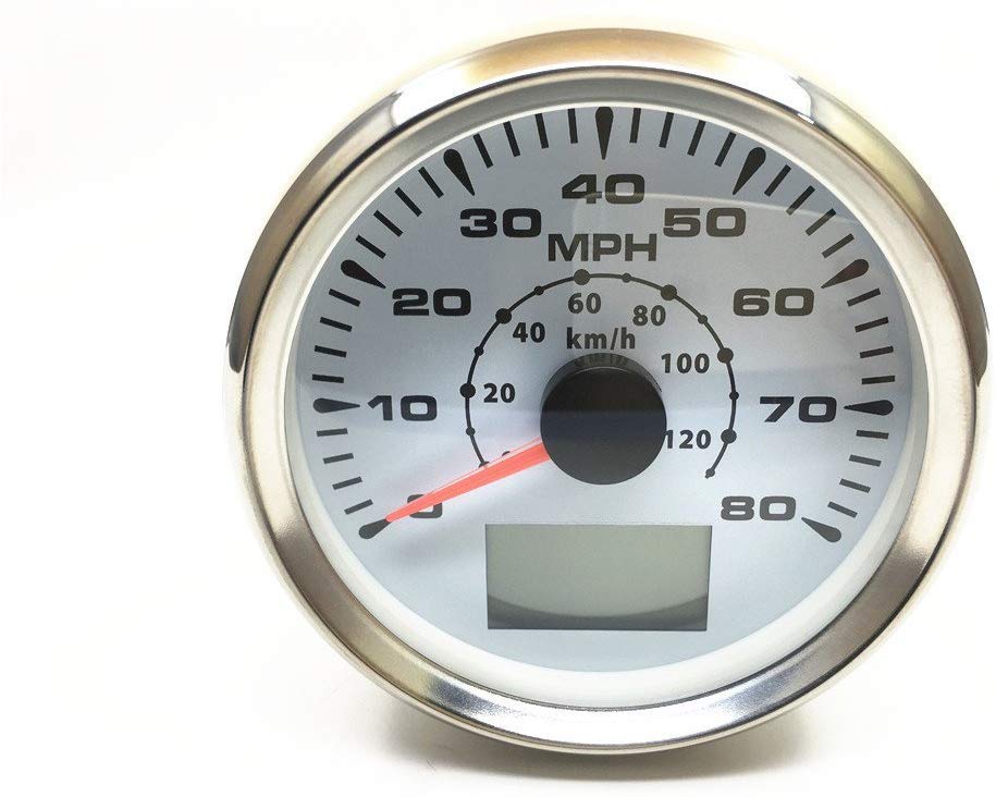

Un cabiste a t il déjà changé son compteur inopérant par un compteur avec gps intégré.
Compteur Eling 80MPH 120KM/H AVEC ODO COG TRIP 85 mm 12V 24V
Actuellement j ai un compteur smith mécanique classique.
Voyant orange 1 fil de couleur blanc et 1 marron correspond à la première position du newman
Voyant bleu 1 fil couleur noir et 1 bleu/blanc utilité ?

J'ai bien reçu tes messages par ailleurs. Je ne connaissais pas ce genre de compteur, intéressant.
Une première question me vient très vite à l'esprit, est-ce que le compteur souhaité est du même diamètre que celui d'origine ? Car s'il te faut agrandir le trou c'est galère. Idem si le trou est trop grand.
D'après ce que tu m'as envoyé il semble assez facile de le brancher puisqu'il n'y a plus de câble, juste 3 fils :
- un plus après contact,
- un plus pour l'éclairage
- un moins général
Le compteur d'origine comporte d'avantage de fils, notamment pour les ampoules d'éclairage.
Mais il y a aussi le voyant bleu qui est le témoin des pleins phares et le rouge qui est celui de "l'ignition', indiquant que le contact est mis et qui s'éteint lorsque le moteur démarre, sauf s'il y a un souci avec l'alternateur.
Il te faudra mettre ces voyants par ailleurs sur le tableau de bord.
Je vais tâcher de publier tes photos qui seront plus parlantes qu'un long discours.
Après, je trouve dommage de "modifier" ton tableau de bord d'origine avec un compteur moderne. L'authenticité de ton beau taxi jaune risque d'en souffrir ainsi que sa côte...

Voici pour info des lecteurs de ce forum quelques photos du compteur que tu souhaites monter.
J'ai bien lu la notice d'installation, je ne m'explique pas à quoi sert le "speed censor" ? La captation de la vitesse n'était pas via sat. ? :?
