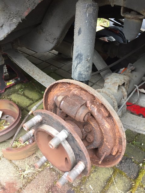

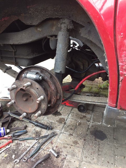

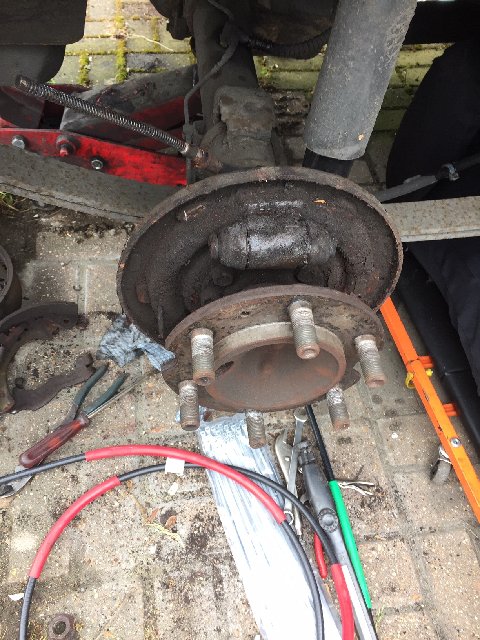

Bonsoir!
Le cab a des freins en état de marche!
Suite au confinement le vendeur m'a donné le contact d'un mécanicien que travaille sur les cabs de Londres qui a examiné le cab et fait une réfection quasi totale du système avec les pièces fournies par moi. Nouveau cable frein à main, noveau maître cylindre, machoires AR et cilyndres AR. Comme j'avais dit, et lui m'a confirmé, le cylindre AR droit ayait une grosse fuite et le maître n'ètait dans son meilleur moment.
Mais... un étrier avant à commencé a fuir mendant les test, serà réparé demain avec nouvelles plaquettes
Et voilà les photos
Cyl AR G, bon mais...
Cyl AR Droit,, voilà la fuite!
Et voilà du neuf!

Et du neuf aussi a gauche!

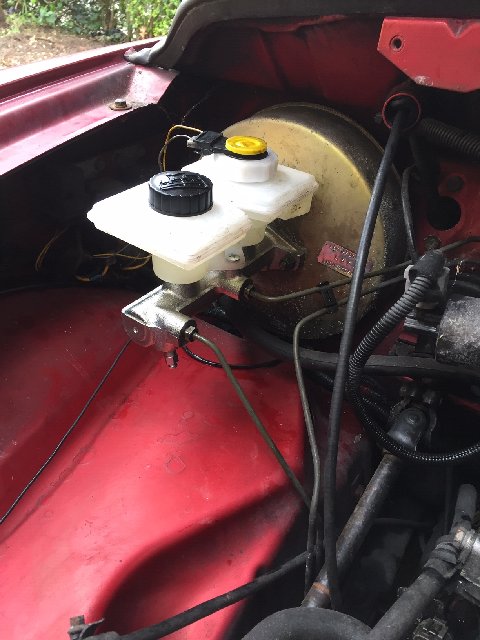

Et le maître neuf!
Maintenat le freinage est (sauf la nouvelle fuite avant) fonctionnel et presque prêt à passer le MoT (et moi qui épargne un aller/retour en avion plus hébergement pour 1 nuit...)
