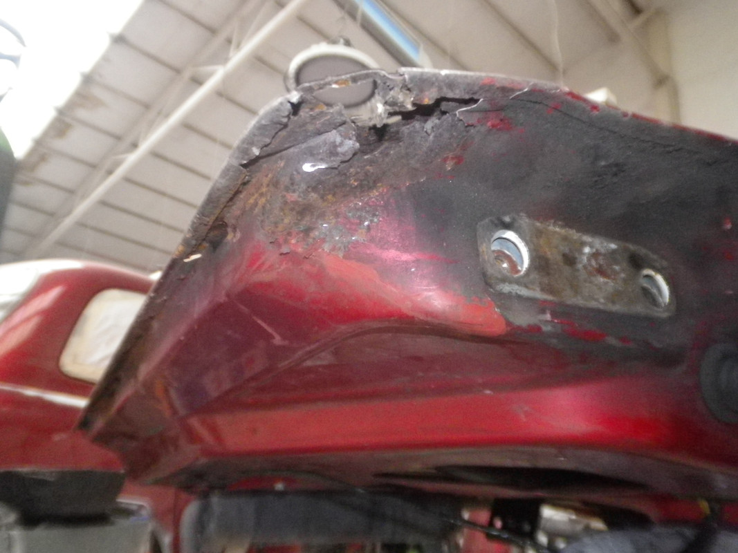

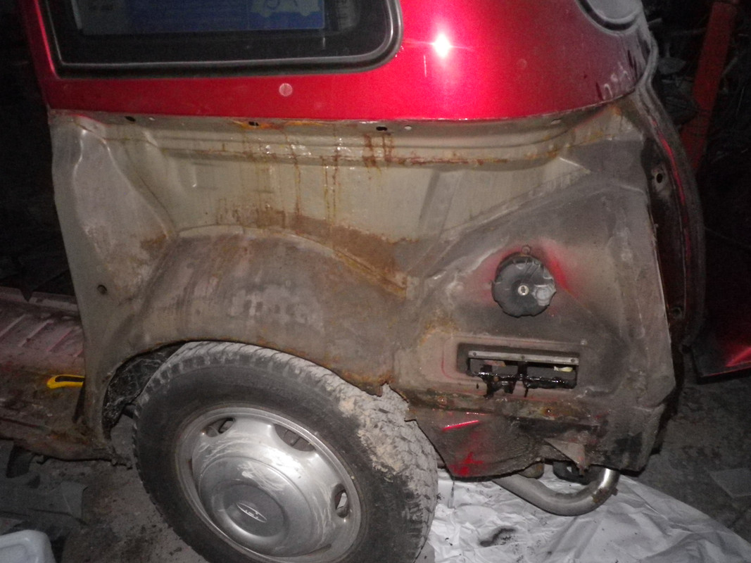

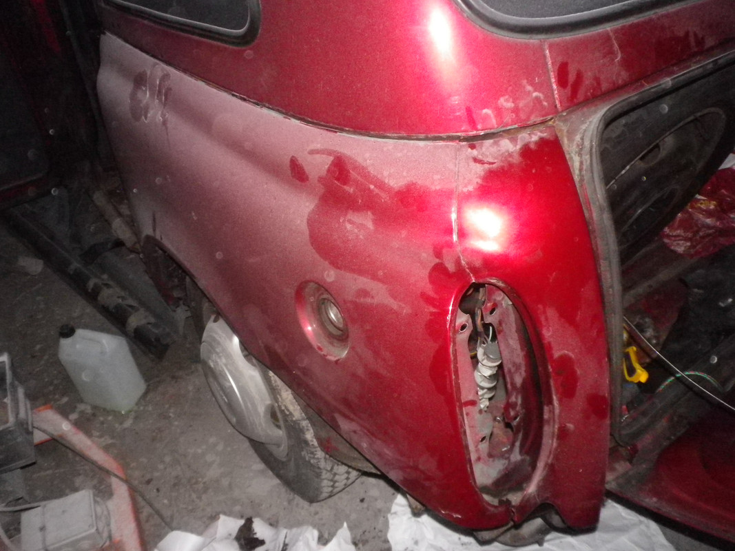

Rouille, rouille, rouille

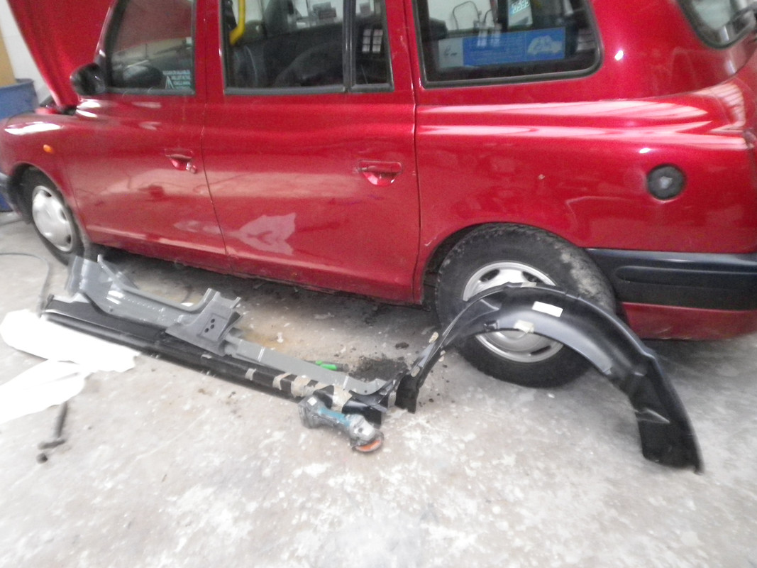

Et les pièces...
Naturellement, les bas interieures seront pas changés entiérement, car c'est trop costaud, seul les parties abimés.
Les bas exterieures seront changés en sa totalité

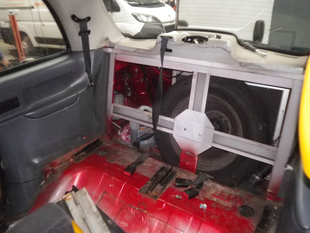

Voilà l'interieur presque pret pour dévisser les ailes.
Je regrette la manque d'un manuel d'atelier pour carrosserie, on perd du temps en cherchant les vis cachés. LTI a declaré la partie "body" comme "not issued" (au moins dan mon manuel)
Reste a rétirer le pare chocs AR et abaisser le reservoir pour y refaire le sol AR, ailes interieures AR et remonter, puis faire portières.

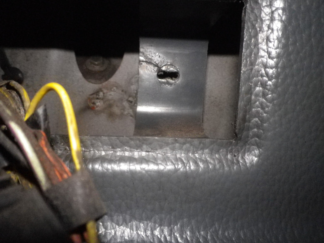

Vis cachés derrière les interrupteurs

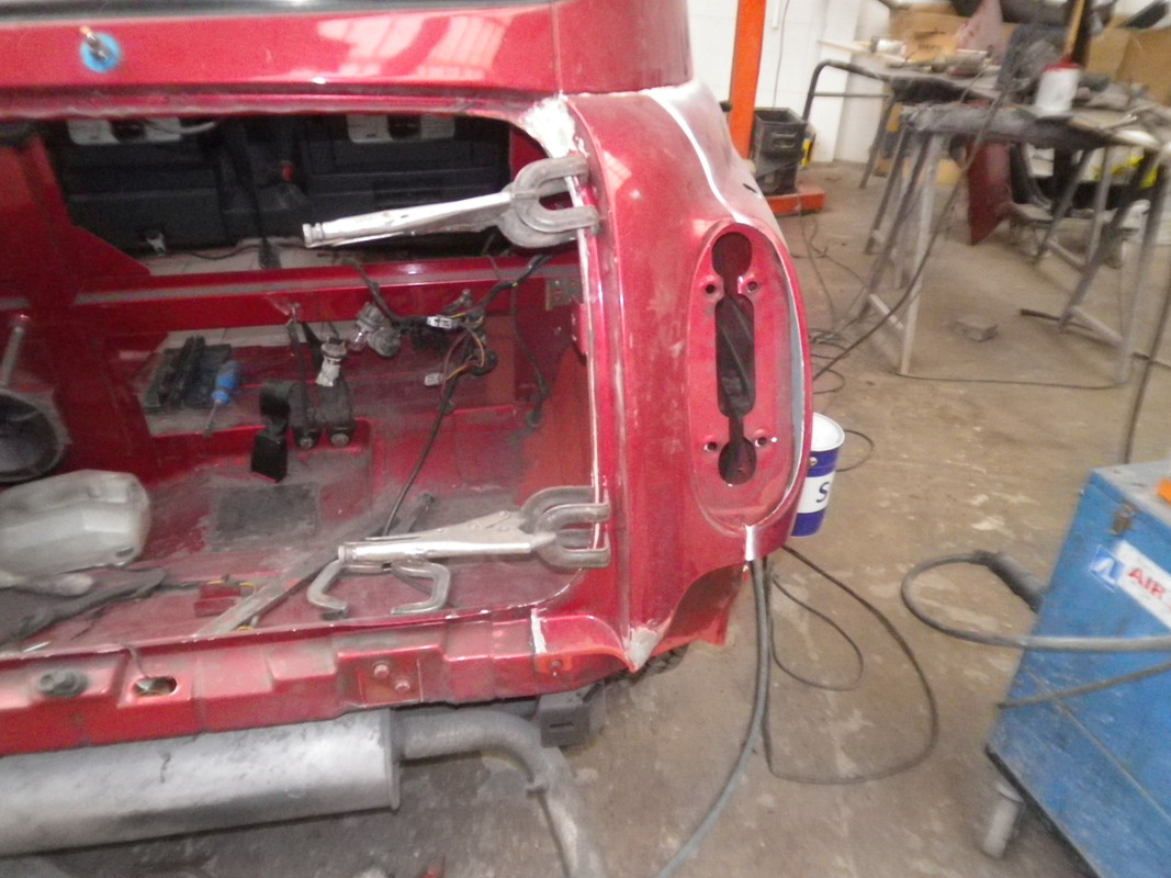

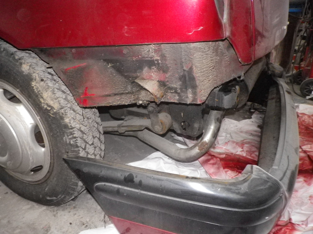

On enlève pare chocs AR

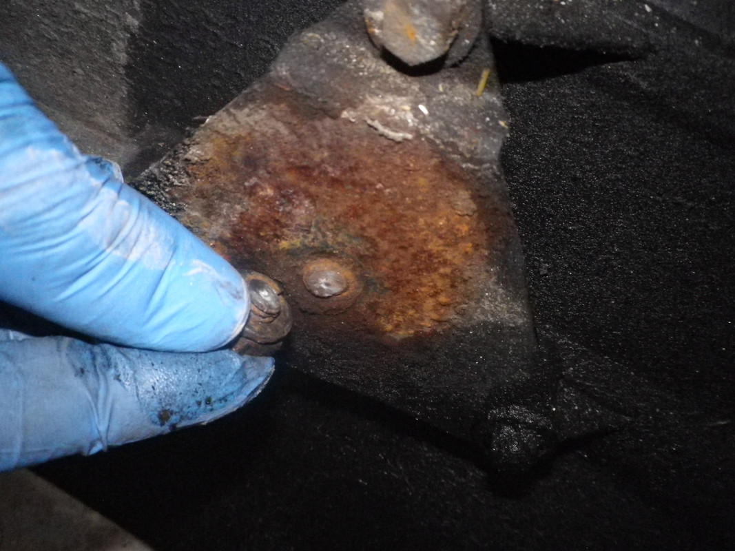

OUF! Support rouillé et vis grippés. Dispo neufs pour 10 livres

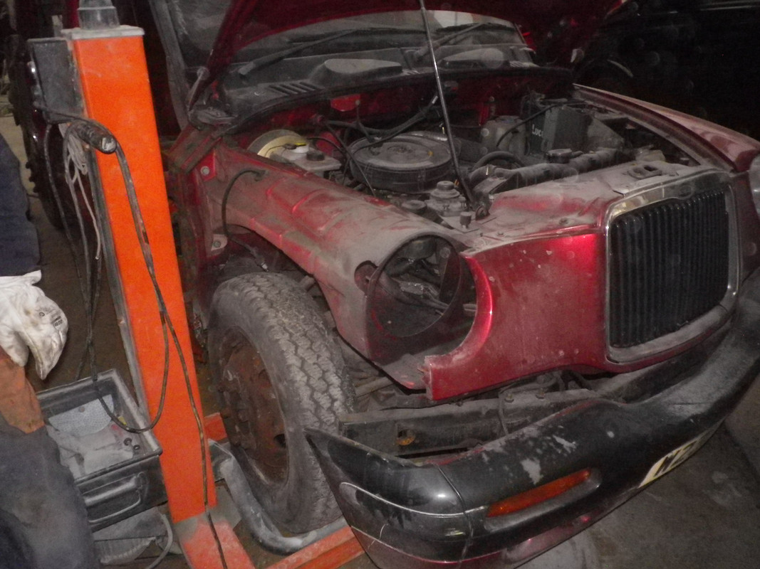

Reste dévisser les ailes complètes des deux cotés, quel cauchemar...
des vis caches partout
Et... un point de soudure de chaque coté de la malle ar.
Et on peut rétirer l'ensemble complet

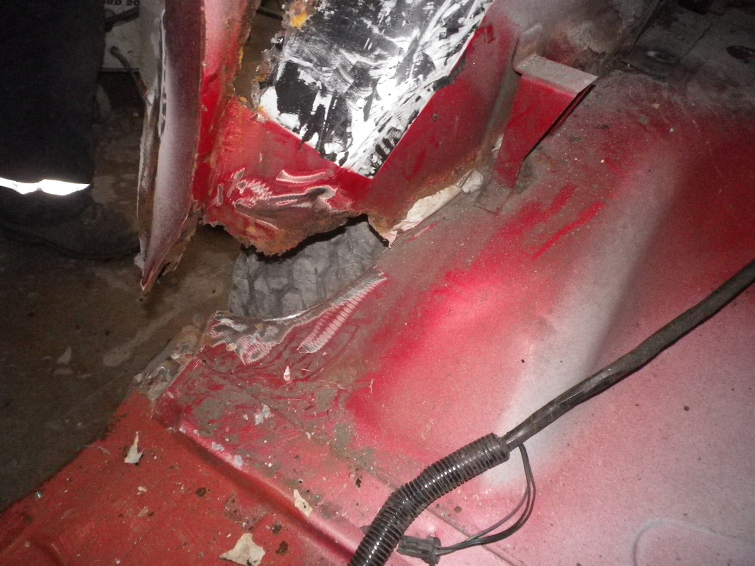

Oui, les trous avaint eté l'objet d'un camouflage et la rouille n'avait pas affecté des lieux structurelles. Oui, les garde boue AR sont HS, mais...on va continuer avec le resto (

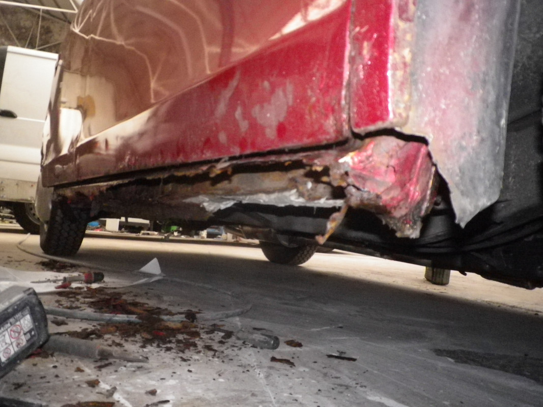

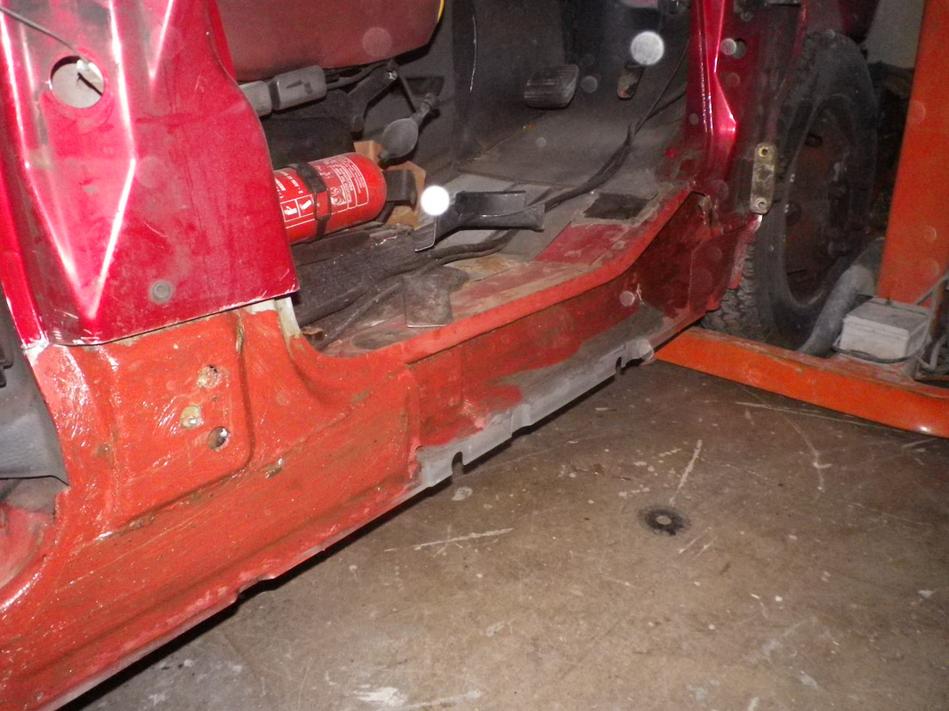

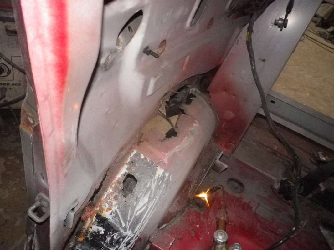

on commence par les bas de caisse (le travail à partir d'ici est pas le mien, j'ai pas de competences de carrossier)
Decoupe bas de caisse droit

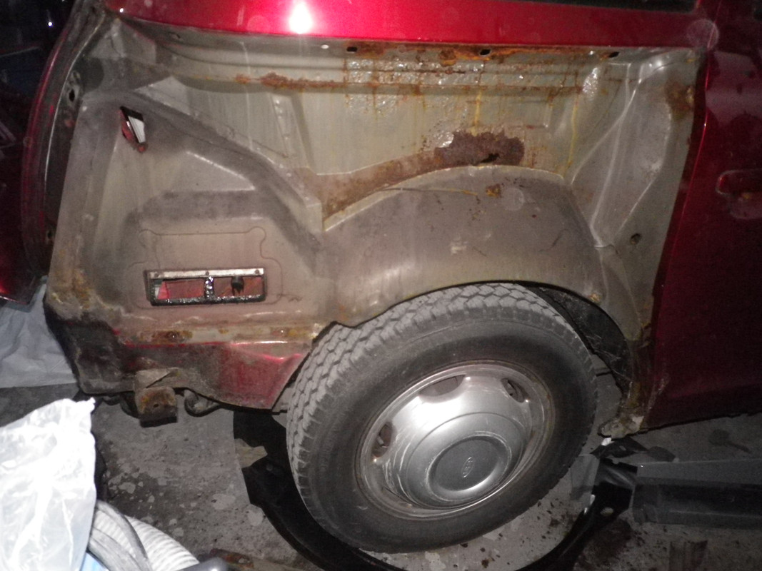

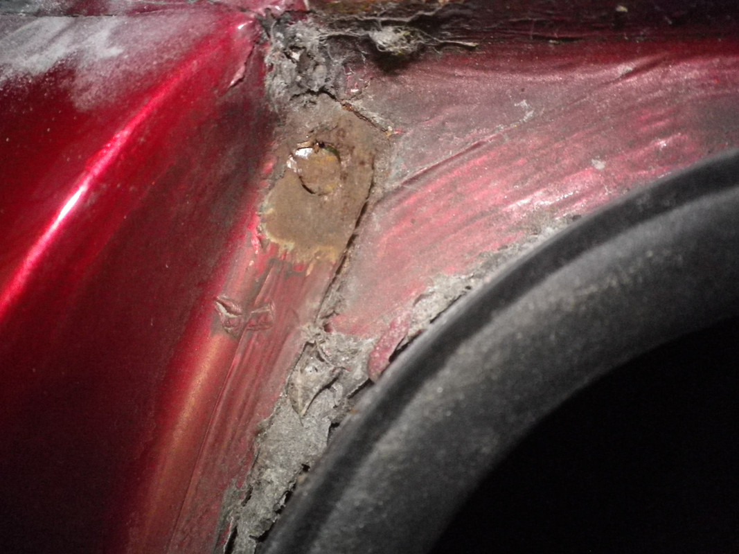

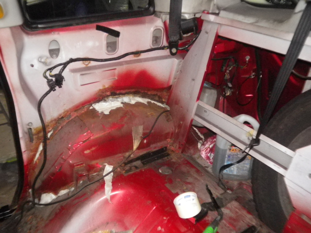

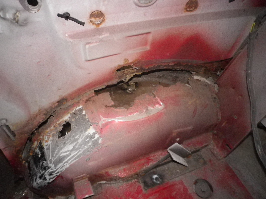

Les ailes interieures AR font peur, meme la main y passe!
Le pire c'est qu'il y a pas de pièce de reparation pour la partie interne, seul pour l'externe (seul outer mudguard, pas inner)

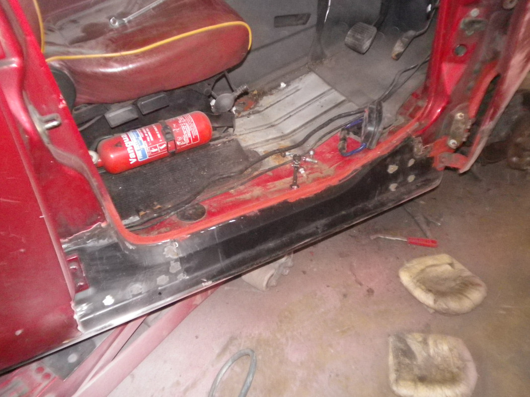

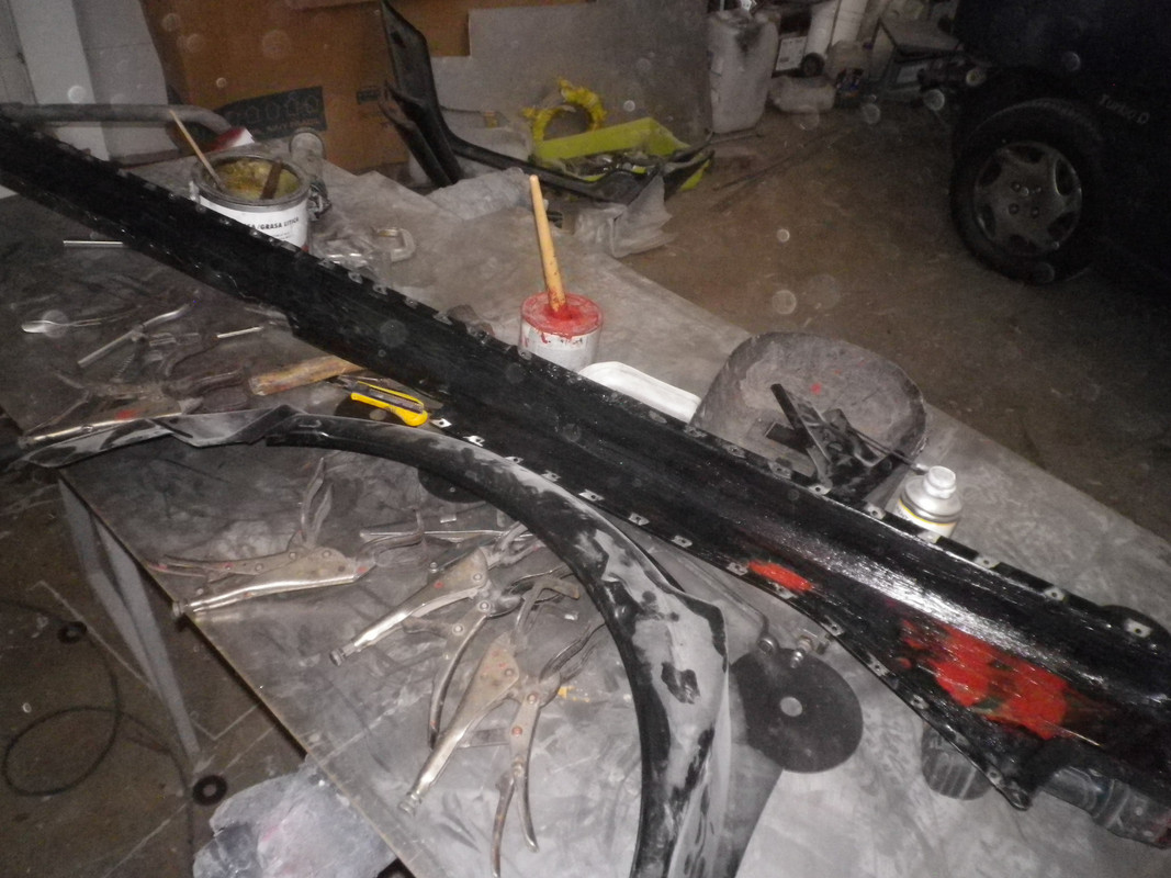

Bas de caisse exterieur droit prèt à poser, imprimé, traité contre le rouille et rempli de la bonne vielle graisse (mieux que le dinitrol selon mon carrossier) "durera plus que toi" m'a dit

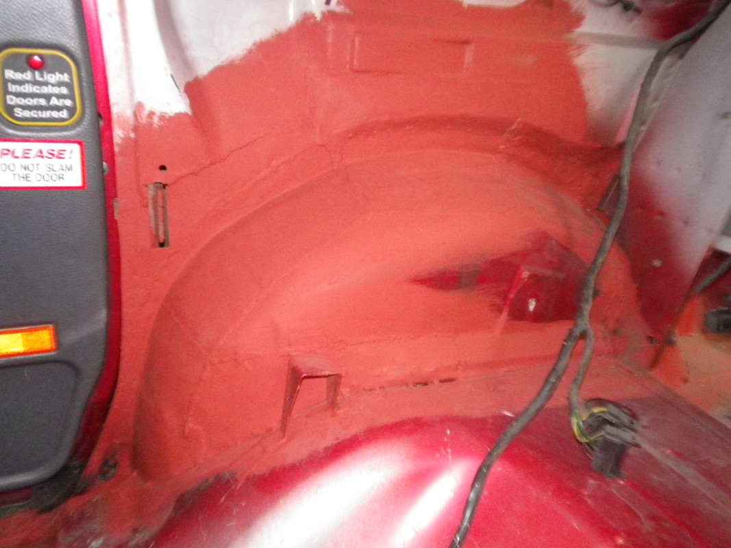

La malle ar et la partie interne des inner wings....

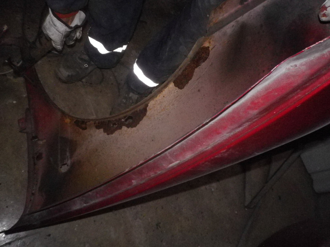

Les ailes AV pas mieux. 20 pounds chacune en UK mais avec les brexit et les ports, mieux les refaire
C'est pas une casse, c'est mon TX1...

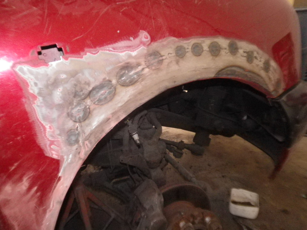

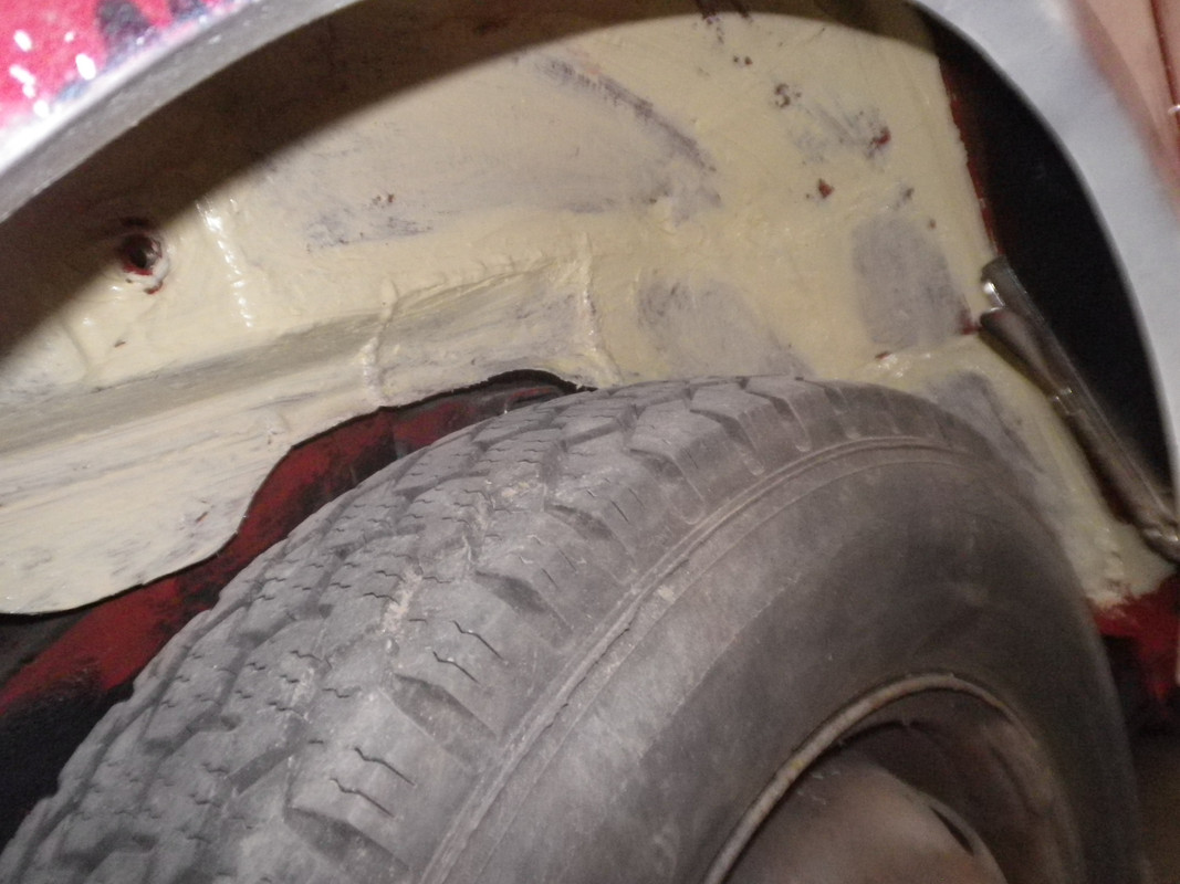

Aile aR droite reparé
Aile exterieure posé
coté interieur sauvé
Quelle difference!

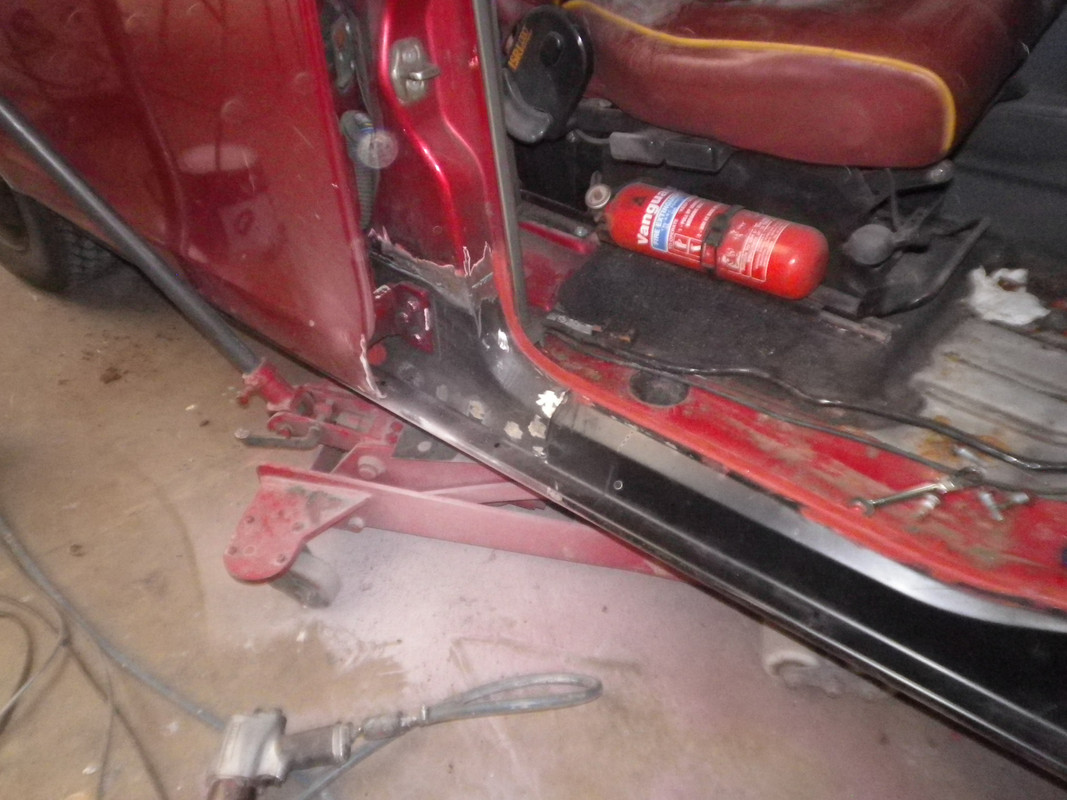

Les nouveaux bas de caisse droites, inner et outer dejà posés
Et les portières...

Aile AV D prête

Oui, lui était bien pourri au niveau des bas de caisse et ailes interieures AR. Mais c'est quasi fini. Les bas de caisse étaient le dernier jeu origine dispo à sprtaxiparts.
J'espère que la facture ne grimpe pas au ciel. Le démontage et montage c'est fait par moi.Decoupage et soudure no, car je suis pas doué en carrosserie. Mon carrossier est trés bon marché.
