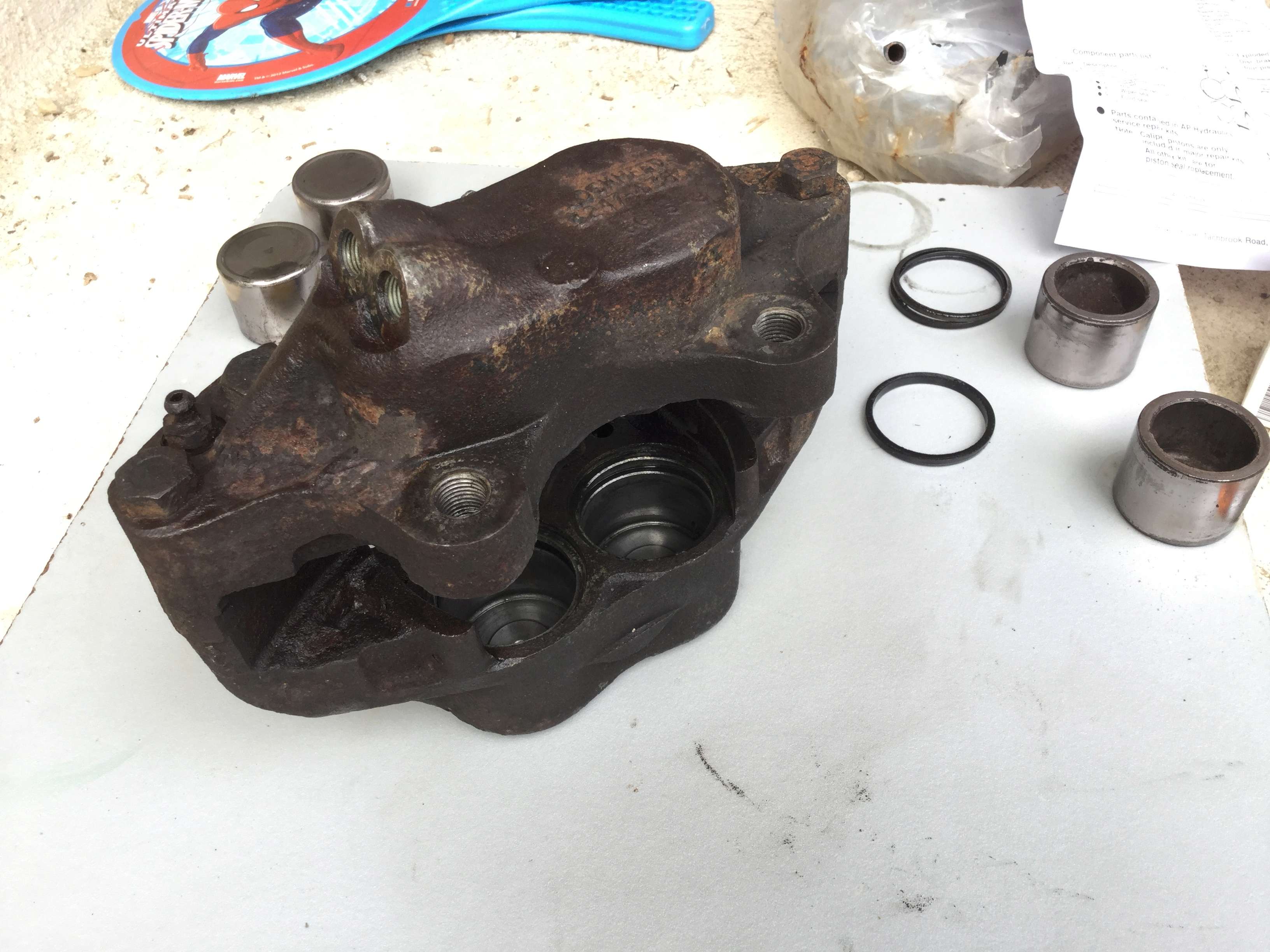

Hello, on remonte le temps....
olivier34:
J’ai fais la vidange moteur et son filtre, la vidange partielle de boîte, le remplacement des pistons d’etriers de frein .
[/url]
Te souviens-tu des dimensions des pistons de rechange ? Largeur et hauteur ? Je l'avais noté mais je ne retrouve pas le document...
Merci par avance

J’ai pris des pistons de Land , ils donnent 46mm et 30.5 de hauteur
