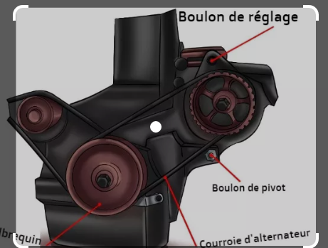

Il faut débloquer l'écrou qui tient l'alternateur en place sur la patte de réglage, sur le haut, puis faire de même en dévissant l'écrou de la tige qui tient l'alternateur en bas sur le moteur (boulon de pivot). Quand il est libre de "basculer" autour de son axe, la courroie en place, tu fais levier sur l'alternateur pour tirer la courroie et la tendre -elle ne doit-être ni trop dure ni trop molle-. Quand ça te parait correct, tu resserres l'écrou pour bloquer l'alternateur sur la patte de réglage et tu resserres l'écrou du bas, sans forcer (c'est celui du haut qui est important).

Je me permet juste de rajouter qu'en générale tu sais que ta courroie est trop tendue quand tu entends un bruit de roulement et de moulin à café ... ça force sur l'axe donc c'est pas bon. Au contraire si ta courroie est trop détendu tu risque d'entendre un crissement, parce qu'elle ripe sur la poulie.
Comme dit Danny ci-dessus, il faut certes serrer, mais pas trop 39Nm devrait faire l'affaire avec une clé dynamométrique.
(A vérifier tout de même pour le couple de serrage).
